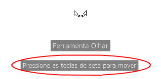

| Mostrar mensagens da ferramentas | Exibe ou oculta as mensagens da ferramenta. ![]() As mensagens de ferramentas são sempre exibidas para círculos básicos (Círculo de visualização de objetos e Círculo de tour do edifício) não importando sua configuração. |
| Mostras dicas de ferramentas | Exibe ou oculta dicas de ferramentas ![]() As dicas de ferramentas são sempre exibidas para círculos básicos (Círculo de visualização de objetos e Círculo de tour do edifício) não importando sua configuração. |
