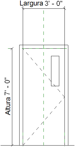

Exemplo
Você adicionou uma janela retangular em uma porta corta fogo que tem uma cota legendada para a largura, mas a janela não foi cotada.

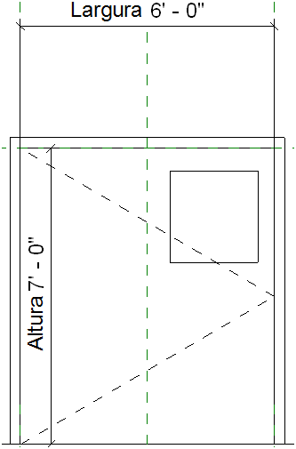

Você decide alterar a largura da porta, mas deseja que a largura da janela permaneça a mesma. Espera-se que sua posição não se altere; no entanto, observe o que acontece quando se aumenta a largura da porta com a ferramenta Tipos de família.
Neste exemplo, a janela é restringida para a linha de centro da porta e ao lado direito do painel da porta, ambos representados por planos de referência. A posição da janela permanece fixa relativa a estes planos de referência.
