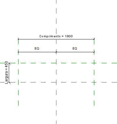

Após criar as cotas da estrutura da família, legende as cotas para criar parâmetros.
Por exemplo, as cotas abaixo foram legendadas com parâmetros de comprimento e largura.
