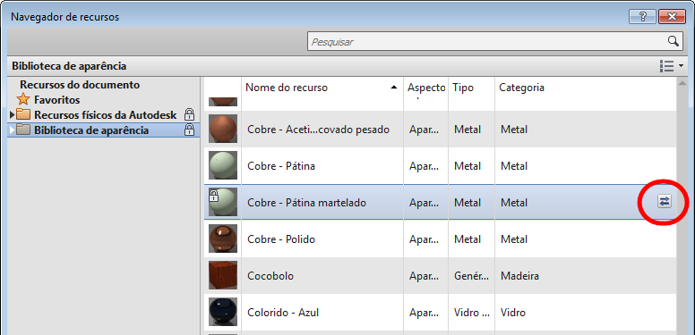

  3. Na caixa de diálogo Navegador de recursos, selecione o recurso que deseja adicionar ao material.
    Dica: Para localizar um recurso mais facilmente no Navegador de recursos, clique em um dos cabeçalhos de coluna para classificar os recursos por nome, aspecto, tipo ou categoria. Também é possível usar a barra de pesquisa localizada acima da lista de recursos.
  4. Clique no botão Substituir situado à direita do recurso selecionado.
    O recurso selecionado substitui o recurso original no material, e é exibido no painel Editor de material. Repita este procedimento para substituir outros recursos.
