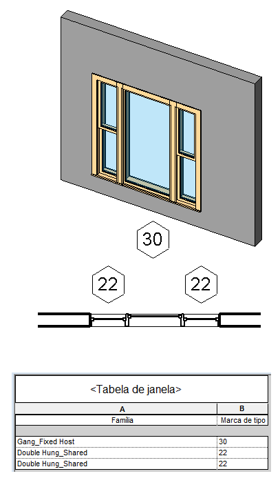

Uma unidade de janela suspensa é criada como uma família aninha e compartilhada. Neste caso, a janela central grande e fixa foi usada como a família hospedeira e as duas janelas laterais foram aninhadas como famílias compartilhadas. A família foi salva como Gang_Fixed Host.rfa.
Janelas aninhadas
Quando a unidade alinhada mostrada acima é carregada em um projeto, marcada e planejada, o resultado é o seguinte:
Famílias incorporadas e compartilhadas carregadas em um projeto
Observe que as janelas duplas suspensas estão identificadas e tabuladas separadamente. A janela fixa que era a hospedeira não está incluída na tabela e não está identificada. No entanto, observe que o nome da janela suspensa, Gang_Fixed Host, está listada com os subcomponentes. Esta janela representa a janela principal composta dos três subcomponentes da janela.

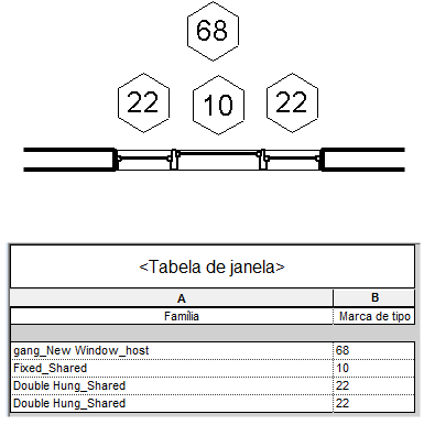

Para obter a janela do subcomponente de janela fixa e da janela dupla suspensa para identificar e tabular, a mesma família da janela tripla que foi criada, mas desta vez, uma nova família de janela é usada como a família hospedeira e a janela fixa e as janelas suspensas duplas foram carregadas como famílias compartilhadas. Observe a diferença na marcação e tabela.
Família de janela alinhada iniciada como uma nova família
No exemplo mostrado acima, observe a tabela da família hospedeira com cada um dos três subcomponentes da janela. Se esta não for sua intenção de desenho, você deverá seguir o exemplo anterior, onde um dos subcomponentes é a família hospedeira.
