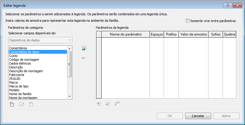

Caixa de diálogo Editar legenda
Atribua um único ou múltiplos parâmetros para legendas com a caixa de diálogo Editar legenda.
A janela Parâmetros de categoria contém os parâmetros de legenda relacionados ao tipo de identificador. A janela Parâmetros de legenda contêm os Parâmetros de categoria que são exibidos na legenda. Tipicamente, isto é um parâmetro único, mas é possível detalhar legendas mais complexas e concatenadas.
