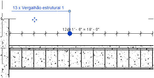

  1. No projeto, selecione uma anotação de múltiplos vergalhões.
  2. Clique na guia Modificar | Anotação de múltiplos vergalhões painel Editar Selecionar identificador.
    O identificador é realçado na área de desenho.
    Clique no manipulador do identificador para arrastar a linha de chamada da cota para uma nova posição.
