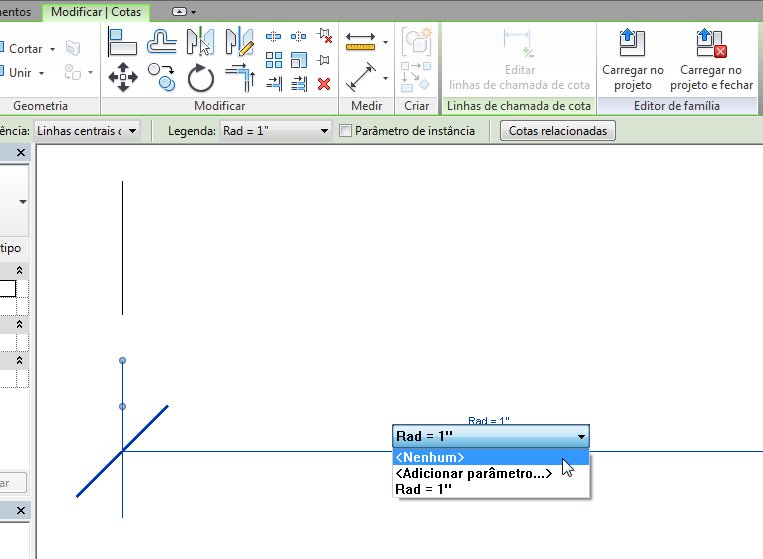

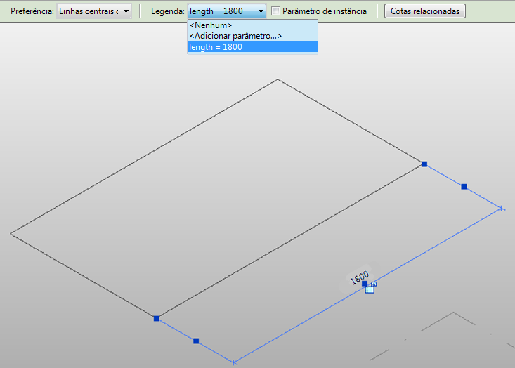

No Editor de família ou no ambiente de projeto conceitual, é possível editar uma cota permanente para aplicar uma legenda.
No desenho, selecione a cota permanente e faça um dos seguintes:
- Clique com o botão direito e clique em Legenda e, a seguir, selecione um parâmetro existente ou Adicionar parâmetro. Consulte Criando parâmetros de família.
- Na Barra de opções, clique no menu suspenso Legenda e selecione um parâmetro existente ou Adicionar parâmetro.
Nota: Depois que uma cota foi legendada (e cancelada sua seleção), é possível alterar o valor da cota. Clique com o botão direito do mouse em uma cota legendada, clique em Editar comprimento, e insira um novo valor para a cota.
