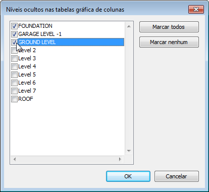

    A caixa de diálogo Níveis ocultos é aberta listando todos os níveis no projeto.
  3. Selecione os níveis a serem ocultados ao clicar na caixa de seleção dos nomes do níveis correspondentes.

  4. Clique em OK para aceitar as seleções e fechar a caixa de diálogo Níveis ocultos na tabela de coluna gráfica.
