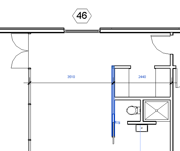

Alterar o valor da cota
Quando você ajusta o valor de uma cota, o elemento referenciado altera de tamanho ou se move de acordo.
  1. Selecione um elemento que a cota faz referência.
  2. Clique no valor da cota.
    Se a cota está bloqueada, aparece o controle de bloqueio junto à mesma. Clique no controle de bloqueio para desbloquear a cota para que possa alterá-la.
  3. Na caixa de edição, digite um novo valor para a cota, e pressione Enter.
    O elemento se move para satisfazer ao novo requisito de cota.
