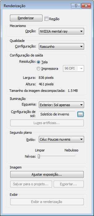

Utilize as configurações padrão ou personalize as opções para a renderização de uma vista 3D.
- Abra a vista 3D a ser renderizada.
Somente é possível renderizar vistas 3D.
Dica: Para renderizar uma vista 2D, crie uma vista 3D que é orientada para uma vista 2D (como uma vista de corte ou uma vista de elevação). Clique com o botão direito do mouse no ViewCube e clique em Orientar para a vista ou Orientar para uma direção.
Se a caixa de diálogo Renderização estava aberta quando a vista 3D foi aberta por último na sessão atual, a caixa de diálogo é reexibida.
- Se a caixa de diálogo Renderização não abrir automaticamente,
- Na Barra de controle da vista, clique
(Exibir a caixa de diálogo de renderização).
- Clique na guia Vista
painel Gráficos
(Renderização).
