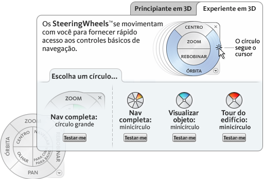

Os círculos do SteeringWheels são menus de rastreamento (que seguem seu cursor) dos quais é possível acessar diferentes ferramentas de navegação 2D e 3D a partir de uma única ferramenta.
O SteeringWheels pode economizar tempo ao combinar muitas das ferramentas de navegação comuns em uma única interface. Os SteeringWheels são específicos da tarefa, permitindo navegar e orientar o modelo em diferentes vistas.
Os círculos estão disponíveis em dois tamanhos: grande e mini. O círculo grande é maior que o cursor, com uma legenda em cada setor. O mini-círculo tem um tamanho similar ao cursor, com sem legendas exibidas nos setores do círculo. O círculo Navegação 2D somente está disponível na versão grande.
Cada círculo é dividido em diferentes setores. Cada setor contém uma ferramenta de navegação que pode ser usada para reorientar a vista atual de um modelo. A disponibilidade de uma ferramenta de navegação depende de qual círculo está ativo.

Quando o SteeringWheels for exibido pela primeira vez e a vista 3D for a vista atual, o balão Primeiro contato dos círculos é exibido. O balão Primeiro contato serve como uma introdução ao propósito dos círculos e como usá-los.
Pressionar e arrastar em um setor de um círculo é o modo principal de interação. Após um círculo ser exibido, clique em um dos setores e mantenha o botão pressionado no dispositivo apontador para ativar a ferramenta de navegação. Arraste para reorientar a vista atual. Ao liberar o botão, retorna-se ao círculo.
