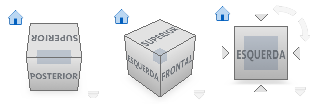

O contorno do ViewCube ajuda a identificar a orientação da vista. Quando uma vista é orientada para uma das vinte e seis orientações predefinidas do ViewCube, o ViewCube terá um contorno de uma linha sólida contínua. Quando uma vista não está restrita a uma das vinte e seis orientações predefinidas, seu contorno é exibido como tracejado.
Orientação predefinida à esquerda, orientação à direita com formato livre

Quando você visualiza um modelo de uma das vistas de face, dois botões de seta de rolagem são exibidos junto à ferramenta ViewCube. Utilize as setas de rolagem para rotacionar a vista atual em 90 graus no sentido horário ou no sentido anti-horário em torno do centro da vista.
Alternar para uma face adjacente
Quando a ferramenta ViewCube está ativa ao visualizar um modelo de uma das vistas de face, quatro triângulos ortogonais são exibidos junto ao ViewCube. É possível utilizar esses triângulos para alternar para uma das vistas de face adjacentes.
