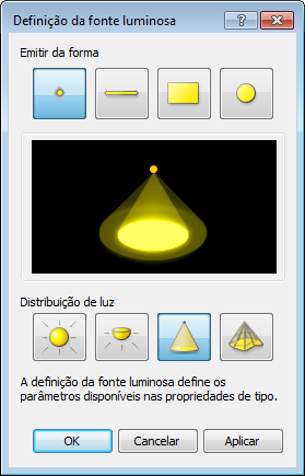

    A caixa de diálogo Definição da origem da luz é exibida.
  4. Para Emitir da forma, selecione a forma da luz a ser emitida da origem de luz: Ponto, Linha, Retângulo ou Círculo.
  5. Para a distribuição de luz, selecione o padrão de distribuição de luz para a origem de luz: Esférica, Hemisférica, Ponto ou Teia fotométrica.
    Dica: Se planejar especificar um arquivo IES para definir a forma fotométrica da origem de luz, selecione Teia fotométrica.
    A imagem do meio muda para ilustrar as configurações combinadas. Estas configurações determinam os parâmetros que estão disponíveis para a origem de luz.
