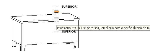

Diferente da ferramenta Pan, você utiliza a ferramenta Acima/Abaixo para ajustar a altura do ponto de visão atual ao longo do eixo Z do modelo. Para ajustar a elevação vertical da vista atual, arraste-a para cima ou para baixo. Ao arrastar, a elevação atual e a faixa de movimento permitida são exibidas no elemento gráfico denominado o indicador de Distância vertical.
O indicador de Distância vertical tem duas marcas que exibem a elevação mais alta (Superior) e a mais baixa (Inferior) que a vista pode ter. Quando estiver alterando a elevação com o indicador de Distância vertical, a elevação atual é exibida pelo indicador laranja brilhante, enquanto a elevação anterior é exibida pelo indicador laranja esmaecido.
Para alterar a elevação de uma vista
O indicador de Distância vertical é exibido.
