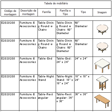

Para criar tabelas que incluam informações gráficas, é possível associar as imagens com elementos no modelo.
As imagens que você pode associar com um elemento incluem as imagens importadas no modelo e as imagens criadas ao salvar vistas do modelo (como vistas 3D ou de renderização) para o projeto. Se incluídas na definição da tabela, as imagens serão exibidas na viewport da tabela que é colocada na folha. A vista da tabela inclui o nome da imagem, mas não a imagem. O exemplo a seguir mostra uma tabela de mobiliário com imagens em uma vista de folha.
