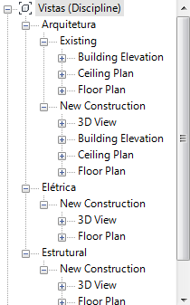

É possível classificar vistas e folhas no Navegador de projeto usando quaisquer valores de propriedade para a vista ou folha.
Por exemplo, a imagem a seguir mostra vistas no Navegador de projeto organizadas por disciplina, depois por fase e depois por tipo de vista. O nível superior da ramificação Vistas também mostra o nome do grupo de classificação aplicado atualmente (neste caso, Disciplina).
Exemplo
