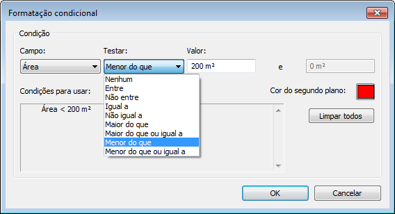

  4. Clique em Formatação condicional.
    A caixa de diálogo Formatação condicional é aberta.
  5. Para Campo, o campo selecionado na etapa 3 é exibido.
    O menu suspenso Campo contém a lista de campos que estão na tabela.
  6. Para teste, clique no meu suspenso para selecionar a regra de formatação.
  7. Especifique os valores condicionais.
    Os campos de valor se tornam um campo único para qualquer condição que não seja Entre ou Não entre.
  8. Para Cor do plano de fundo, clique na amostra de cor.
    Aparece a caixa de diálogo Seleção de cor.
  9. Especifique a cor do plano de fundo para a célula, e clique em OK.
  10. Na tabela, as células afetadas exibem uma cor de plano de fundo quando as condições são atendidas.
