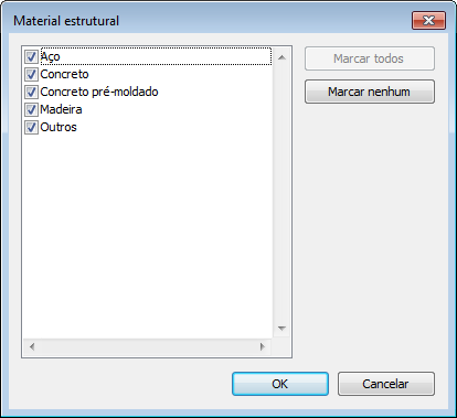

Você pode selecionar quais materiais de colunas são exibidos na tabela de coluna gráfica. Na paleta Propriedades, na seção Outras, clique no botão Editar tipos de material.
Selecione cada material que deseja exibir e clique em OK. Eles são todos selecionados por padrão.
