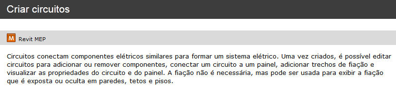

Em alguns tópicos da Ajuda, a legenda abaixo do título do tópico indica que todo o tópico se aplica ao produto ou produtos indicados, ou às funções específicas da disciplina do Autodesk Revit. Além disso, os ícones em um tópico podem indicar as informações específicas da disciplina.
Neste exemplo, a legenda indica que todo o tópico somente se aplica ao Revit MEP e às funções relativas ao MEP do Autodesk Revit.
