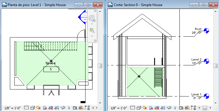

Ativar visibilidade de espaços e vistas lado a lado
  1. Feche todas as vistas, exceto a vista de corte e a planta de piso onde deseja colocar o espaço, e insira WT no teclado para colocar as duas vistas lado a lado.
    Também é possível clicar na guia Vistapainel Janelas(Lado a lado).
  2. Clique na vista de corte para ativá-la e insira VG no teclado.
  3. Na guia Categorias de modelos da caixa de diálogo Visibilidade/Gráficos, navegue para baixo até Espaços.
  4. Expanda Espaços, selecione Interior e de referência (se desejar exibir a mira de referência) e clique em OK.
  5. Use o mesmo método para tornar espaços visíveis na vista de planta de piso.

  3. Na vista de planta do piso, mova o cursor sobre uma área no modelo de construção e clique para colocar um espaço.
    Nota: Os espaços somente podem ser colocados em vistas de planta de piso.

  8. Na vista de corte, verifique se a área sombreada representando o volume do espaço é restringida a partir do nível base para o próximo nível acima, e se áreas sem sombra (causadas por cavidades ou poços) não existem.
  9. Se o espaço estiver restringido por um forro ou outros componentes de delimitação de ambiente em vez de pelo nível acima, verifique se o limite superior do espaço está especificado para o próximo nível acima e redefina o espaço verticalmente, se necessário.
    Também é preciso resolver áreas sem sombra, como cavidades, poços e canaletas.
