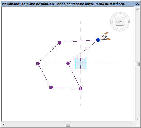

Utilize o Visualizador do plano de trabalho para modificar os elementos com base no plano de trabalho do modelo.
O visualizador do plano de trabalho fornece uma vista temporária que não é mantida no Navegador de projeto.
Este recurso é útil ao editar perfis em formas, extrusões por percurso e em mesclas por varredura.
O Visualizador do plano de trabalho está disponível a partir de todas as vistas do modelo no ambiente do projeto. A orientação padrão é o plano de trabalho ativo para a última vista ativa.
As imagens de amostra no procedimento a seguir utiliza esta extrusão por percurso como o ponto inicial:
Para editar com o Visualizador do Plano de Referência
painel Plano de trabalho
O visualizador do plano de trabalho abre a vista 2D apropriada.
Quando você efetua alterações em uma vista do projeto ou no Visualizador do plano de trabalho, outras vistas são atualizadas em tempo real.
