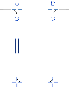

Utilize a ferramenta Segmento principal para selecionar um segmento do formato do vergalhão que mantém sua posição geral nos comportamentos de rotação e de expansão automática.
painel Desenhar
Um segmento principal ajusta seu comprimento para compensar o hospedeiro, mais sua orientação dentro da forma permanece inalterada.
Quando selecionado, o segmento principal aparece identificado com duas linhas paralelas quando visualizado no Editor de formato do vergalhão.
