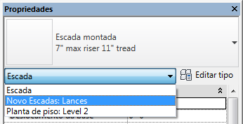

  6. Opcionalmente, é possível especificar as propriedades de instância do lance de escada, como a Altura base relativa e as preferências de Iniciar com o degrau/Finalizar com o degrau. Na paleta Propriedades, selecione Nova escada: Lances de escada, e modifique as propriedades de instância, como necessário. Consulte Propriedades de instância de componente do lance da escada.
