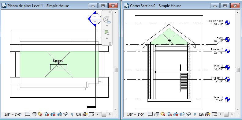

Colocar um espaço
- Com a vista de planta de piso ativa, clique na guia Analisar
painel Espaços e zonas
Espaço.
- Na Barra de opções, faça o seguinte:
- Em Limite superior, especifique o nível acima do nível do telhado.
- Em Deslocamento, insira 0' 0" (0,00 mm).
Essas duas opções especificam a extensão vertical ou a altura do espaço.
Nota: Se o limite superior e o deslocamento forem especificados além do nível acima do telhado, o limite vertical do espaço irá efetuar o snap para o telhado, mesmo que o limite superior seja maior do que o telhado. Isto ocorre porque, com a opção Áreas e volumes selecionada (configuração padrão), o limite vertical do espaço irá efetuar o snap para os componentes de delimitação de ambiente, como telhados. O volume do espaço será calculado até o componente de delimitação de ambiente. A opção Áreas e volumes está localizado na guia Arquiteto
painel suspenso Ambiente e área
Cálculos de área e volume.

- Na vista de planta do piso, mova o cursor sobre uma área no modelo de construção e clique para colocar um espaço.

- Na vista de corte, verifique se a área sombreada representando o volume do espaço está restringida a partir do nível base para o telhado, e que áreas sem sombra (causadas por canaletas ou poços) não exista. Isto fornece um cálculo de volume mais preciso.
- Se o espaço não estiver restringido como especificado, na vista de corte verifique se o limite superior do espaço está especificado para o nível acima do telhado e redefina o espaço verticalmente, se necessário.
Também é preciso solucionar todas as áreas sem sombra.
