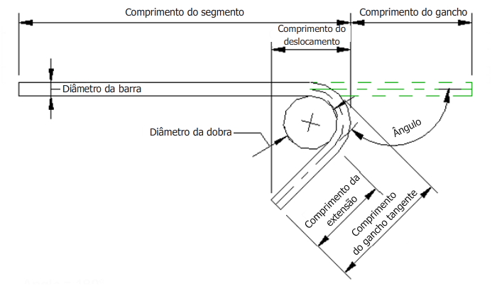

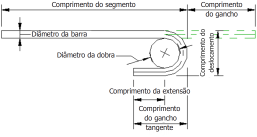

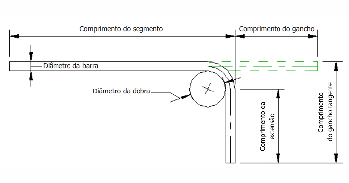

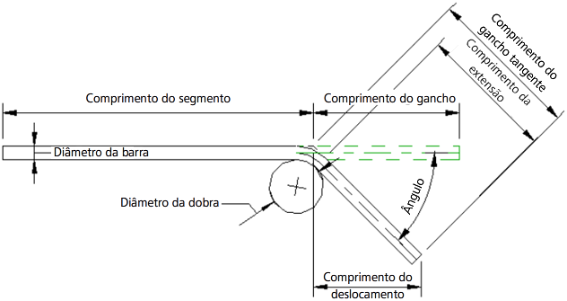

As imagens a seguir mostram os parâmetros que definem um gancho do vergalhão.
