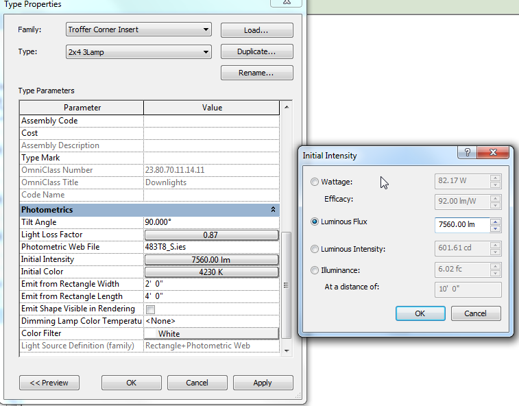

Os Lumens no plano de trabalho contribuídos por cada luminária são calculados como segue: WL = II * LLF * CU.
A intensidade inicial e o fator de perda de luz são propriedades de tipo de cada tipo de luminária. Acesse estas propriedades na caixa de diálogo Propriedades de tipo da luminária.
Para este exemplo, a intensidade inicial da luminária é de 7.560 lumens e o fator de perda de luz é de 0,87.

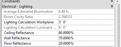

O RCR é calculado com base na altura da cavidade do ambiente (RCH) e o plano de trabalho de cálculo de iluminação, que é uma propriedade de cada instância de espaço.
A altura da cavidade do ambiente é calculada como: RCH = LP - LCW.
Neste exemplo: RCH = 9' 6" - 3' 0" = 6' 6". (Se houver múltiplas origens de luz em diferentes alturas, a menor altura é usada).
A relação de cavidade do ambiente é calculada como: RCR = 2.5 * RCH * P / A.
Neste exemplo: RCR = 2.5 * 6.5 * 100 / 600 = 2.708.

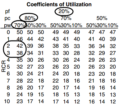

Para determinar o coeficiente de utilização manualmente, você iria fazer referência a uma planilha de dados da luminária. Uma parte da planilha de dados da luminária descrita pelo arquivo Photometric Web 483T8_S.ies é mostrada aqui.
As reflexões de piso (pf), parede (pw) e forro (pc) são propriedades da instância da instância do espaço e o RCR é calculado como descrito acima. Usando interpolação, é possível calcular o CU como aproximadamente 40.8. O Revit reporta o valor de 40.9. A diferença pode ser considerada para arredondar os valores na tabela impressa.
Observe os valores para a reflexão:
Aplicando a fórmula de Lumens no plano de trabalho para este exemplo: WL = 7560 * 0.87 * 0.409 = 2690 lm.
O WL para esta luminária representa o número total de lumens para o espaço. Para esta única luminária no espaço, o nível de foot candle resultante é determinado usando a fórmula de AEI: 2690 lm / 600 sf = 4.48 fc.

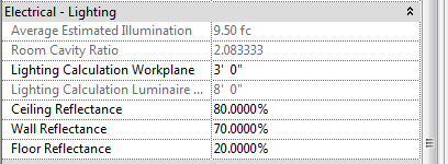

Se houver múltiplas luminárias no espaço, o RCR tem base na menor luminária no espaço (que é indicada no parâmetro Plano de Iluminação de Cálculo da Iluminação - LCLP), o CU é calculado para cada instância de luminária com base em seu RCR, e o WL para cada luminária é somado e dividido pela área do espaço.
Por exemplo, presumindo que outra luminária seja adicionada em uma elevação de 8' 0", o RCR torna-se 2.08, e o CU para ambos as luminárias se torna 0.433.
WL = 7560 * 0.87 * 0.433 = 2848
Portanto o AEI total é = (WL1 + WL2) / Área = (2848 + 2848) / 600 = 9.50 fc.
