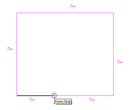

(Seta de inclinação), e desenhe uma seta de inclinação de uma das extremidades do segmento de água-furtada até seu ponto médio.
Colocação correta do cursor para a seta de inclinação
