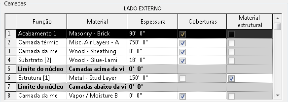

A posição, espessura e material para cada camada e região são definidas através das propriedades de tipo da parede usando a caixa de diálogo Editar montagem.
Linhas de camadas: corresponde a camadas ou regiões da parede
Uma camada é atribuída à uma linha. Ela tem uma espessura constante e estende a altura da parede. Você pode alterar sua espessura e a linha atribuída à mesma. Também é possível atribuir um material estrutural para cada camada.
