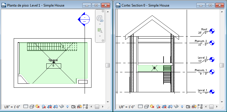

  3. Na vista de planta do piso, mova o cursor sobre uma área de plenum e clique para colocar um espaço.
    Nota: Os espaços somente podem ser colocados em vistas de planta de piso.
  4. Clique em Modificar.
  5. Selecione o espaço.
  6. Na paleta Propriedades, em Análise de energia, desmarque Ocupação.
    Isto define o espaço como não ocupado.
    Nota: Se você colocar um espaço em uma área que contenha um ambiente, o parâmetro Ocupação será selecionado automaticamente. Isto define o espaço como ocupado. Se a área não contiver um ambiente, o parâmetro Ocupação será automaticamente desativado. Isto define o espaço como não ocupado. Sempre é possível redefinir o espaço ao selecionar ou desmarcar este parâmetro. O parâmetro Ocupação afeta a análise de cargas de aquecimento e resfriamento.
  7. Na vista de corte, verifique que a área sombreada representando o volume do espaço está restringida a partir do nível do plenum para o piso acima, e que áreas sem sombra (causadas por cavidades ou poços) não exista. Isto fornece um cálculo de volume mais preciso.
  8. Se o espaço não estiver restringido como especificado, na vista de corte verifique se o limite superior do espaço está especificado para o nível acima e redefina o espaço verticalmente, se necessário.
    Também é preciso solucionar todas as áreas sem sombra.
