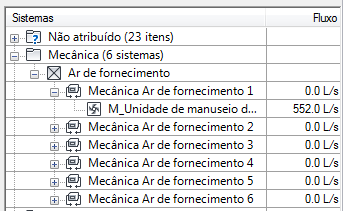

Utilize o comando Dividir sistema para criar um sistema individual de um sistema de duto ou tubulação que consiste em múltiplas redes físicas. A divisão de sistemas pode melhorar o desempenho.
O comando Dividir sistema somente está disponível quando existem múltiplas redes físicas no sistema selecionado.
Para dividir um sistema
painel Ferramentas de sistema
Dividir sistema. O Revit exibe uma mensagem para indicar o número de sistemas que serão criados no sistema selecionado.
A barra de status exibe o andamento.
O nome atribuído à um sistema dividido consiste no nome do sistema original com um número anexado.
