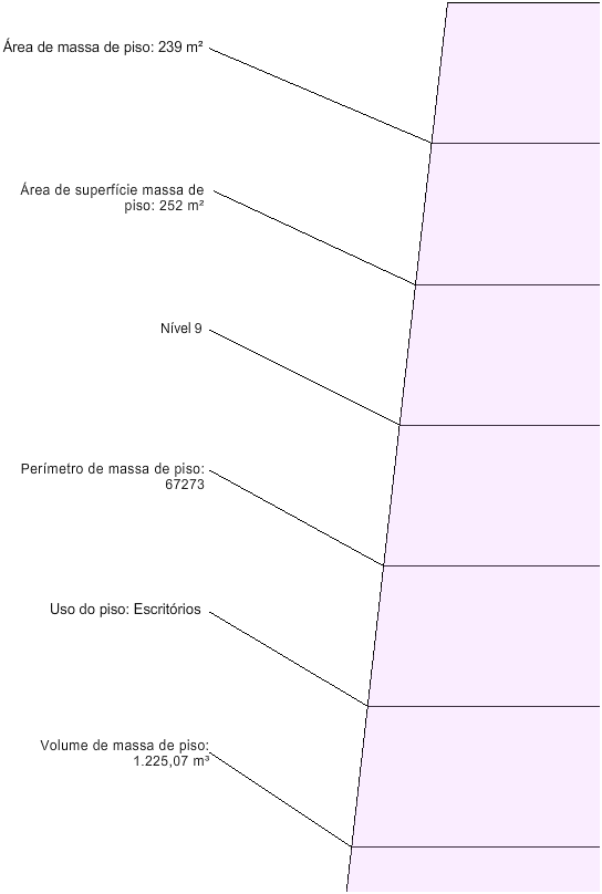

Para exibir os valores de parâmetros em um identificador de piso de massa, crie uma família de identificadores que inclua as informações desejadas, como mostrado.
Identificadores de mostra para pisos de massa
