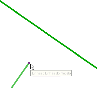

- Unir pontos finais selecionados (por exemplo, de paredes) com uma linha selecionada.
Exemplos
Linha de eixo e 4 colunas
Alinhas colunas com a linha de eixo
Ponto selecionado para alinhar com um elemento
Elemento e ponto unidos
