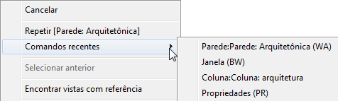

Você pode repetir o comando que foi usado pela última vez, ou selecionar a partir de uma lista de comandos recentemente usados.
Para repetir comando, faça um dos seguintes
- Clique com o botão direito no desenho, e clique em Repetir [Último comando].
- Clique com o botão direito no desenho, e clique em Comandos recentes
<Nome do comando>. Comandos usados recentemente são opções como as mostradas aqui. Um máximo de cinco comandos recentes são exibidos na lista.
