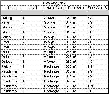

Crie uma tabela para executar a análise da área de massas em um projeto conceitual. Etapas específicas podem variar, dependendo das informações que deseja mostrar na tabela.
Para criar uma tabela de análise de área

- Na tabela, atribua um uso para cada piso de massa.
Insira o texto na coluna Uso para cada nível. Após inserir os valores iniciais para as linhas remanescentes, é possível clicar no campo para selecionar valores em uma lista.

A tabela será atualizada para classificar e subtotalizar as linhas de acordo. Ela mostrará o percentual da área de piso planejada para cada uso, assim como as unidades quadradas.
