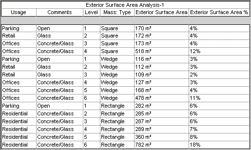

- Na tabela, atribua valores para as colunas Uso e Comentários para cada piso de massa.
Use Comentários para indicar o material da parte externa do edifício. Use valores consistentes para que possa usar este campo para a classificação.

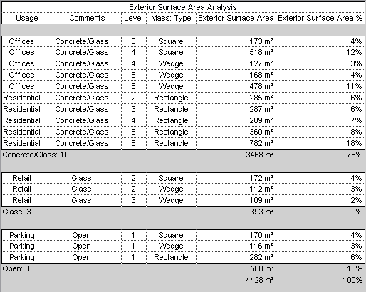

Em seguida, classifique e subtotalize a tabela por material externo (usando o campo Comentários), como segue.
- Na paleta Propriedades, acesse propriedades para a tabela.
- Para Classificar/Agrupar, clique em Editar.
- Na guia Classificar/Agrupar da caixa de diálogo Propriedades da tabela, faça o seguinte:
- Para Classificar por, selecione o seguinte:
- Comentários
- Ascendente
- Rodapé
- Título, contagem e totais
- Linha em branco
- Para Depois por, selecione Uso e Ascendente.
- Na parte inferior da caixa de diálogo, selecione o seguinte:
- Totais gerais
- Títulos e totais
- Itemizar cada instância
- Clique na guia Formatação e faça o seguinte:
- Em Campos, selecione Área da superfície externa.
- Para Alinhamento, selecione Direita.
- Selecione Calcular totais.
- Especifique a formatação para % de área de superfície externa. Em Campos, selecione % de área de superfície externa. Para Alinhamento, selecione Direita. Selecione Calcular totais.
- (Opcional) Especifique a formatação para Comentários, Uso, Nível e Massa: Tipo: em Campos, selecione um nome de campo. Então, para Alinhamento, selecione Centralizar.
- Clique em OK.
A tabela será atualizada para classificar e subtotalizar as linhas de acordo. Ela mostrará o percentual da área da superfície para cada material externo, assim como as unidades quadradas.
Neste exemplo, as áreas da superfície externa para alguns pisos de massa (como Quadrado nível 4 e Cunha nível 6) são maiores que para outros pisos de massa, por serem calculadas de forma diferente.
