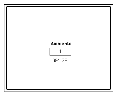

Problema: por exemplo, se o modelo principal contém ambientes e se colocam ambientes no mesmo espaço em uma opção de projeto, os limites do ambiente no modelo principal podem sobrepor os limites dos ambientes na opção do projeto.
Por exemplo, suponha que o modelo principal contenha o seguinte ambiente.

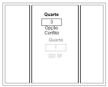

Quando um ambiente é adicionado em uma opção de projeto, o identificador de ambiente reporta um conflito de opção.
Para conhecer a causa do conflito de opção, selecione o identificador de ambiente na vista da planta ou, em uma tabela de ambiente, selecione uma célula em uma linha que mostre um conflito. A seguir, clique em Modificar | guia Identificadores de ambiente
painel Aviso
(Exibir avisos relacionados). Uma caixa de diálogo de aviso é exibida, a qual se pode expandir para ler sobre o conflito e conhecer as possíveis soluções.
Solução: em geral, para corrigir conflitos de opções de ambiente, adicione o modelo principal conflitante no conjunto de opções de projeto. Isto remove o ambiente do modelo principal e resolve o conflito.
