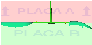

  1. Clique em Definir plano de partição, separador Geometria (separador Geometria > painel Molde > Definir plano de partição). Aparece o diálogo Definir plano de partição e o modelo é orientado para uma vista inferior.
  2. Introduza 28 mm na caixa Profundidade Z do plano e clique em Aplicar para mover o plano de partição, tal como mostrado em baixo.
  3. Clique em Fechar para sair do diálogo Definir plano de partição. Utilizaremos as propriedades predefinidas do molde para este tutorial.
