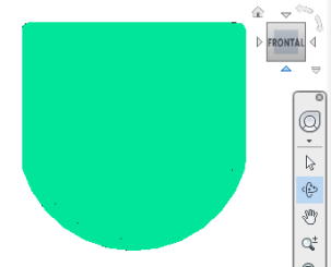

O modelo tem de ser corretamente orientado no molde para poder executar as análises. Os modelos são normalmente orientados de tal forma que o lado da cavidade o molde fique na direção do gito.
  1. Clique na vista inferior do ViewCube.
  2. Atualmente, a secção aberta do modelo é apresentada na direção do gito, pelo que o modelo terá de ser rodado 180 graus sobre o eixo X.
  3. Clique em (separador Geometria > painel Esquema > Rodar) para abrir a caixa de diálogo Rodar.
  4. Clique no modelo para ativar a caixa de diálogo Rodar. O modelo fica cor-de-rosa e a caixa de diálogo torna-se interativa.
  5. Selecione Utilizar centro da peça.
  6. Clique duas vezes no botão associado à caixa de texto X e, em seguida, clique em Aplicar.
    O modelo está agora corretamente orientado no molde.
