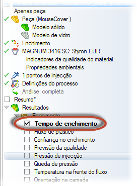

Nesta tarefa, irá verificar os resultados do tempo de enchimento.
  1. Clique em Tempo de enchimento na lista de Tarefas do estudo.
  2. Rode, faça pan e zoom no modelo, de acordo com as necessidades, para inspecionar o resultado do tempo de enchimento.
