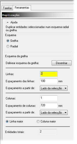

  2. Clique em (separador Geometria > painel Esquema > Esquema duplicado).
    1. Selecione Grelha.
    2. Introduza 2 linhas.
    3. Introduza 100 mm no espaçamento entre linhas.
    4. Selecione o espaçamento Lado da seleção na caixa pendente.
    5. Introduza 1 coluna.
    6. Clique em OK.

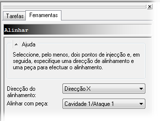

  3. Clique em (separador Geometria > painel Esquema > Alinhar).
    1. Selecione Direção X como a Direção do alinhamento.
    2. Mantenha premida a tecla Ctrl e selecione ambos os pontos de injeção.
    3. Selecione Cavidade 1/Ataque 1 no campo Alinhar com peça.
    4. Clique em OK.
