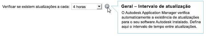

Tenha em atenção que algumas definições têm um ícone de informação (i) sobre o qual pode passar o cursor para ver um painel de sugestões que fornece mais explicações sobre a definição.
Se pretender uniformizar estas definições em vários computadores, utilize as ligações Exportar e Importar para gerir e aplicar dados de configuração. Para mais informações, consulte o tópico do administrador Para uniformizar as definições do Application Manager.
Estas definições controlam o arranque automático e a frequência da verificação de atualizações.
