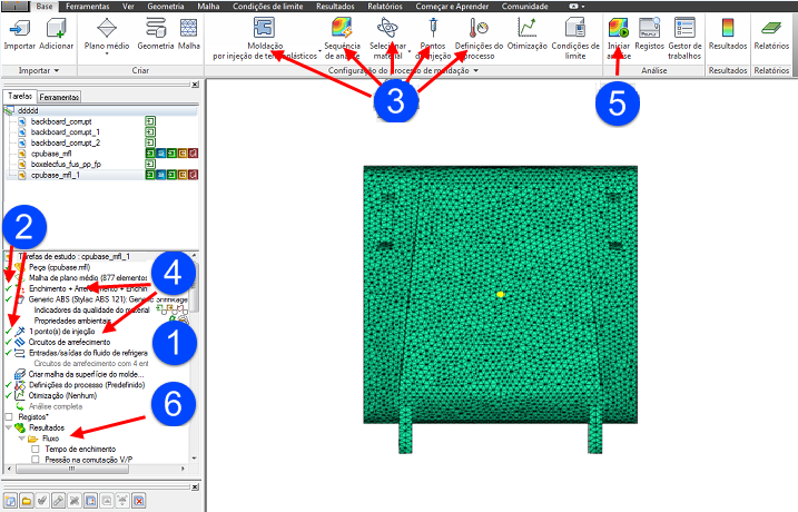

Painel Tarefas de estudo
O painel Tarefas de estudo mostra informação sobre o estudo ativo.
O painel Tarefas de estudo é aberto por predefinição quando abre um estudo.
  1. Está localizado no lado esquerdo do painel do modelo. Lista as tarefas que é preciso executar antes do início da análise.
  2. À medida que conclui cada tarefa, é apresentado um visto verde junto de cada tarefa.
  3. Cada tarefa pode ser iniciada a partir dos diversos separadores do friso
  4. ou clicando com o botão direito do rato no item no painel Tarefas de estudo.
    Por exemplo, se clicar com o botão direito do rato no ícone Sequência de análise, pode alterar a sequência de análise. Alternativamente, pode efetuar a mesma tarefa utilizando o menu do friso clicando em (separador Base > Configuração do processo de moldação > Sequência de análise).
  5. Após a conclusão de todas as tarefas, o ícone Iniciar análise fica ativo.
    Pode então iniciar a análise selecionado o ícone Iniciar análise.
  6. Após a conclusão da análise, os resultados são apresentados numa pasta no painel Tarefas de estudo.
