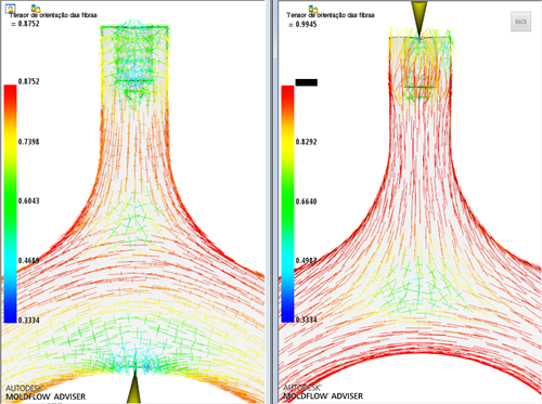

Resultado de tensor de orientação das fibras
O resultado de tensor de orientação das fibras mostra o grau de orientação das fibras no fim do processo de moldação.
É reportada a probabilidade de a orientação das fibras corresponder à direção apresentada. Um valor próximo de 1 indica uma probabilidade elevada, enquanto um valor próximo de 0 indica a possibilidade de uma disposição mais aleatória das fibras no produto acabado.
Compreender a orientação das fibras numa peça permite interpretar mais facilmente as propriedades mecânicas do produto acabado.
