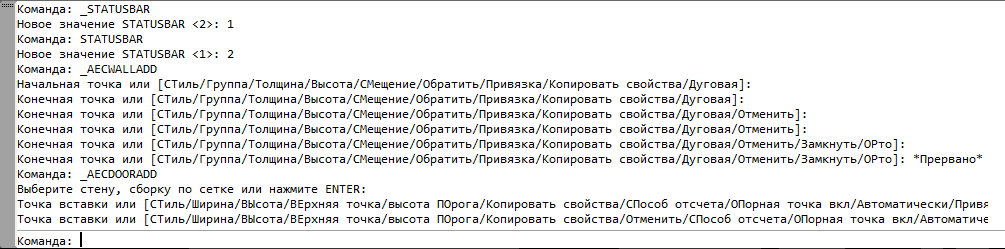

Команды можно вводить непосредственно в окне командной строки, расположенном над строкой состояния.
Для того чтобы скрыть или отобразить окно командной строки, выберите .
Если требуется скрыть окно командной строки, но оставить видимой строку его заголовка, когда оно не используется, нажмите на значок на строке заголовка окна командной строки. При наведении курсора на строку заголовка окно командной строки отображается снова.
