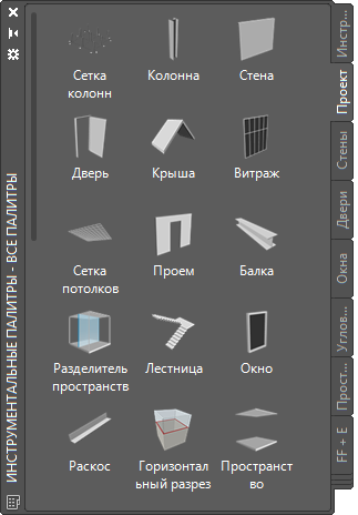

- На палитре "Проект" выполните одно из следующих действий.
Если требуется... |
то ... |
применить стандартное определение материала, |
щелкните на инструменте "Материал". |
выбрать другое определение материала, |
щелкните правой кнопкой на инструменте "Материал" и выберите в контекстном меню пункт "Свойства". Разверните узел "Базовый" "Общие", щелкните на значении для имени определения и выберите требуемое определение. Затем нажмите кнопку "ОК" и щелкните на инструменте "Материал". |
Совет: На палитре "Материалы" в группе палитр "Визуализация" имеется набор стандартных инструментов материалов.

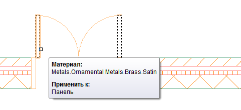

Вид указателя мыши изменится на небольшой квадрат. При наведении указателя мыши на компонент объекта, компонент подсветится, а появляющаяся подсказка идентифицирует компонент и материал, применяемый к компоненту.

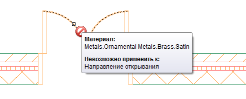

Если компонент не поддерживает материалы в направлении текущего вида, вообще не поддерживает материалы или находится во внешней ссылке, подсказка информирует, что материал не может быть применён, а указатель мыши изменяет вид на перечёркнутый красный круг, который отображается до тех пор, пока курсор не будет перемещён на другой компонент.
