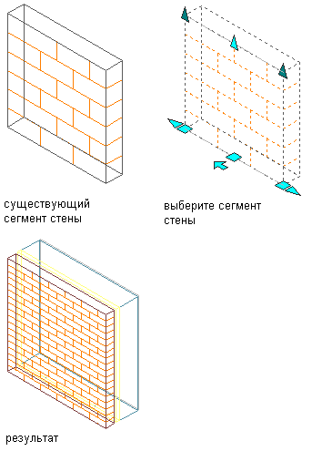

Данная процедура используется, чтобы выбрать для одной или нескольких стен отличающийся стиль.
- Выделите стены, которые нужно изменить, и дважды щелкните одну из них.
- Разверните панель "Основные", затем "Общие".
- Выберите новый стиль.
Изменение стиля сегмента стены
