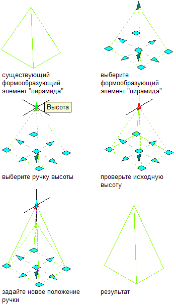

Редактирование формообразующего элемента "Пирамида" с помощью ручки "Высота"
  1. Перейдите к 3D виду.
  2. Выберите формообразующий элемент, ручки которого необходимо отобразить.
  3. Щелкните на ручке "Высота" в верхней части формообразующего элемента и переместите эту ручку в новое положение.
    С перемещением ручки изменяется высота формообразующего элемента.
