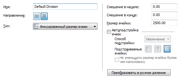

  6. Выберите определение секций или нажмите , чтобы создать новое определение.
  7. Для опции "Тип секции" выберите "Фиксированный размер ячеек".
  8. Задайте размер ячеек в поле "Размер ячейки".

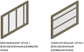

    При задании вертикальной сетки под размером ячейки понимается длина ячейки между импостами. При задании горизонтальной сетки под размером ячейки понимается высота ячейки.
  9. Чтобы задать смещение сетки,
    если ориентация... то...
    горизонтальная, задайте величину смещения для параметров "Смещение нижней грани" или "Смещение верхней грани".
    вертикальная, задайте значение смещения для параметров "Смещение в начале" или "Смещение в конце".

    Если рисуется оконная/дверная сборка с ячейками фиксированного размера, часто между последней полной ячейкой и концом оконной/дверной сборки остается дополнительное пространство.
  10. Выполните настройку ячеек для компенсации этого дополнительного пространства.
    Если требуется… то...
    добавить пространство к ячейкам сетки, выберите "Автоподстройка ячеек", затем для опции "Способ подстройки" задайте "Увеличение" и выберите ячейки, к которым следует добавить дополнительное пространство. Для указанных ячеек можно задать любую комбинацию.
    удалить пространство из ячеек сетки, выберите "Автоподстройка ячеек", затем для опции "Способ подстройки" задайте "Уменьшение" и выберите ячейки, где следует удалить дополнительное пространство. Для указанных ячеек можно задать любую комбинацию.
