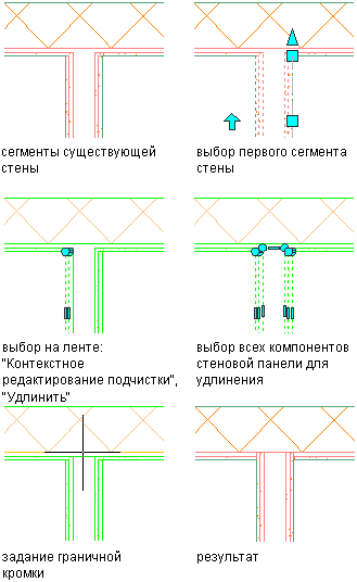

Данная процедура применяется для редактирования пересечения стен путем удлинения компонента. Границей удлинения может служить линия, дуга, окружность. полилиния или кромка компонента стены.
  1. Выберите сегмент стены с условием пересечения, которое требуется отредактировать.
  2. Выберите вкладку "Стена"панель "Подчистка"Контекстное редактирование подчистки.
    Ручки вершины и кромки отображаются для компонента, который будет первым в соответствии с индексом стиля стен.
  3. Выберите компонент, который требуется удлинить.
    За один прием можно удлинить несколько компонентов до одной границы удлинения. Нажмите клавишу ESC для отмены выбора компонента.
  4. Выберите вкладку "Контекстное редактирование"панель "Изменить""Удлинить".
  5. Выберите границу удлинения.
  6. Выход из сеанса контекстного редактирования:
    Если требуется... то...
    отменить все изменения, внесенные в сеансе контекстного редактирования, выберите вкладку "Контекстное редактирование"панель "Правка""Отмена".
    сохранить все изменения, внесенные в сеансе контекстного редактирования, выберите вкладку "Контекстное редактирование"панель "Правка""Готово".
    В следующем примере для создания противопожарного разрыва компоненты стеновой плиты удлинены до компонента бетонного блока, являющегося границей удлинения.
